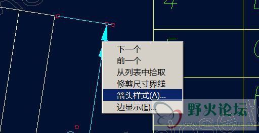

前几天看此论坛问双箭头怎么标,我今天做图顺便做了:
先点一下尺寸然后鼠标移至箭头处点击右键在菜单点箭头样式即可。
