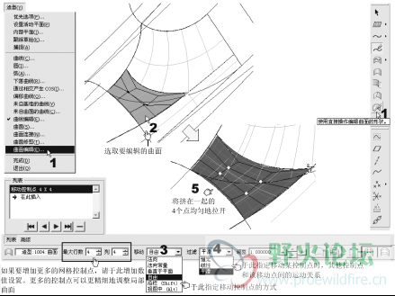

在图2-47步骤5处,可以选择单独的控制点来拉动,也可以按住Ctrl键来选择多个控制点一起移动;当选择多个控制点时,就必须在其中的一个控制点上,按住Shift+Alt键来拉动这一群控制点。一群控制的运动方式,则由“过滤”下拉列表框中的3个选项设置来控制。
