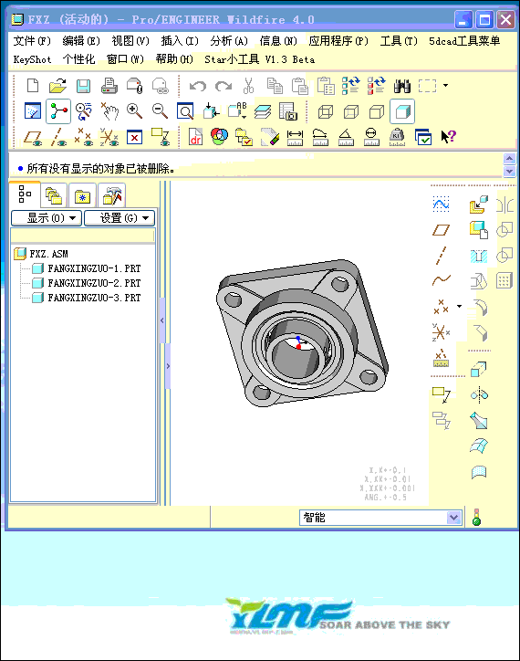

发表于 2011-4-1 13:11 | 显示全部楼层
编辑,元件操作,合并。动画上传大小限制,做的有点粗糙。
