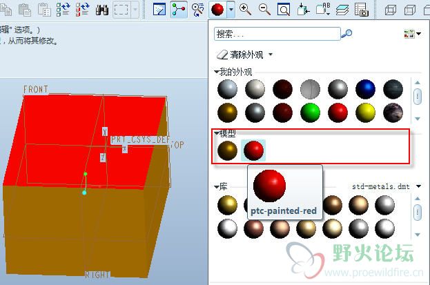

发表于 2011-4-1 20:18 | 显示全部楼层
都显示在模型下面了,直接点就行了

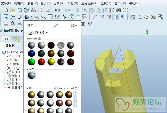

 楼主| 发表于 2011-4-7 09:55 | 显示全部楼层
回复 3# 野火 的帖子
谢谢老大解答,不过我碰到的是这样的: 着色.jpg

 楼主| 发表于 2011-4-9 10:40 | 显示全部楼层
回复 6# 759847778 的帖子
我的零件是这次画完,着色,保存,退出,下次再打开此零件时着色还在,但就是没法提取该零件的颜色了! (有些其他零件我也要着色成跟其一样)
发表于 2012-4-1 16:08 | 显示全部楼层
改为“外观管理器”模式
再右键点击“模型”栏里面的色球选择Copy to ……使材质复制到“我的外观”一栏之后就可以用上面的材质着色了。
