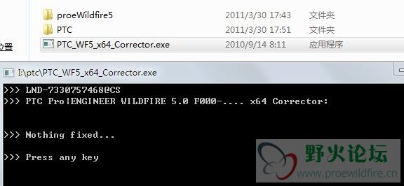

本来按照默认一直安装下去都是可以的。 小弟的是WIN7 64位的
后来要搞二次开发 所以用到VC 但是装toolkit的时候 不行 因为本来默认的路径是program file/proewildfire 5.0 VC去安装TOOLKIT的时候不能有空格
所以我重新安装PROE 我把路径改为PTC/proewildfire5 可是破解的时候提示找不到了PTC_WF5_x64_Corrector 就是这个安装的时候找不到 所以求教了
 楼主| 发表于 2011-3-30 17:56 | 显示全部楼层
打开这个PTC_WF5_x64_Corrector 出来的密令提示符 找不到一些信息 本来出来M01-M021什么的,现在重新安装就不行
上网找了下 说不能改原来的路径 但是不改我的二次开发模块TOOLKIT就安装不起来了
很急 哪位热心人帮助下

发表于 2011-3-30 22:39 | 显示全部楼层
放到 proewildfire 5.0  目录旁边运行
 楼主| 发表于 2011-3-31 14:04 | 显示全部楼层
终于搞好了。
把原来的路径改为默认 然后破解 破解完又重新改回没空格的
就是现在TOOLKIT还是调试不起来
说是 目标计算机X64 模块计算机X86冲突
