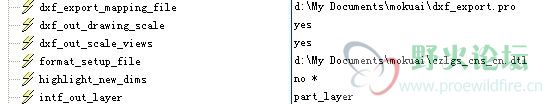

 楼主| 发表于 2011-3-30 13:23 | 显示全部楼层
再发CONFIG配置。

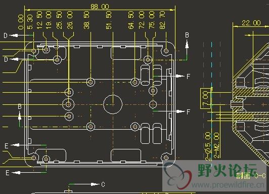

 楼主| 发表于 2011-3-30 13:27 | 显示全部楼层
然后重启PROE后,打开工程图,发现居然和没有加载DXF_EXPORT.PRO输出时候的DXF输出配置一样
发图..这个图上面的基本看中文可以弄懂,可是下面的那么多颜色是什么颜色?自定义颜色吗?可是我好像都没有做什么自定义颜色,都是系统默认的。

 楼主| 发表于 2011-3-30 13:31 | 显示全部楼层
PRO工程图

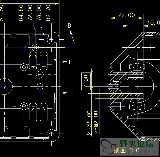

 楼主| 发表于 2011-3-30 13:32 | 显示全部楼层
再发CAD图

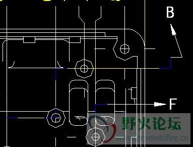

 楼主| 发表于 2011-3-30 13:39 | 显示全部楼层
这里转CAD之后颜色只有黄色,和白色。和proe工程图一样。但是不一样的就是剖视图箭头由PROE的绿色到CAD里面变成了蓝色。还有就是部分圆角部分变形了。如何处理??

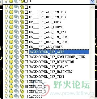

 楼主| 发表于 2011-3-30 13:44 | 显示全部楼层
最后一个问题就是,为何改变CAD中的图层,让他的白色改为红色,并没有变化呢?隐藏倒是可以隐藏,就是不能改变颜色和线型。下图是我转CAD后的图层,加亮部分是控制所有中心线。
