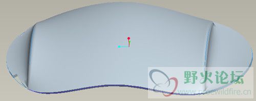

[求助] 这个曲面为什么不能加厚

 楼主| 发表于 2011-4-2 11:03 | 显示全部楼层
原帖由 wincodg10 于 2011-4-2 10:25 发表
有四个尖角位
请问这个是用什么方法做出来的
63
发表于 2011-4-2 11:10 | 显示全部楼层
三曲面合并的,不能直接加厚

 楼主| 发表于 2011-4-2 11:38 | 显示全部楼层
我给做了圆角,能加厚了,但是图形很奇怪

发表于 2011-4-2 13:24 | 显示全部楼层
交接处可加厚的空间不够

发表于 2011-4-2 13:40 | 显示全部楼层
将两边那倒R就可以了

 楼主| 发表于 2011-4-7 11:15 | 显示全部楼层
原帖由 石头飘 于 2011-4-2 13:24 发表
交接处可加厚的空间不够
作何解释?怎么看出来的
回复 25# zzr12zc 的帖子
是完全倒圆角的意思吗
