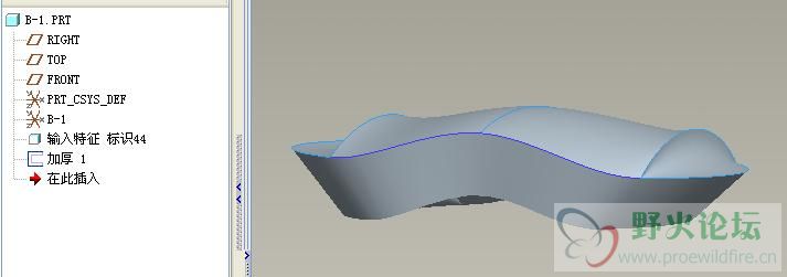

[求助] 这个曲面为什么不能加厚

 楼主| 发表于 2011-3-30 17:06 | 显示全部楼层
我是照参考书上做的,参考书上能做,为什么实际不能做

发表于 2011-3-31 10:45 | 显示全部楼层
两端的“半圆”与中间的主题衔接处有尖锐角或锐边,加厚生成实体时发生干涉。
——你可以对其连接进行修改,去掉尖锐角,使曲面各处圆滑过渡就可以避免这个问题了。

发表于 2011-3-31 18:15 | 显示全部楼层
回复 3# 414153176 的帖子
肯定有哪个地方加厚收 两加厚相互干涉了
自己看看咯

发表于 2011-4-1 17:09 | 显示全部楼层
原帖由 ljxtfzx 于 2011-3-30 17:22 发表
是这样吗
曲面延伸偏移实体化的很漂亮 ,不过加厚允许的厚度值似乎在远离原始曲面的一个区间内?
