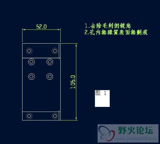

PROE 不能使用繁体字

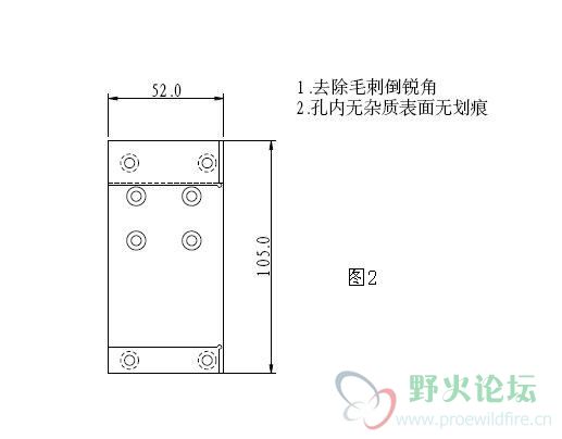

如图1 标注时我采用的是方正仿宋繁体 但一转PDF时 出现了如图2示 变成了简体

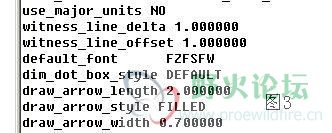

我也在工程图配置文件里更改了DEFAULT-FONT 如图3示

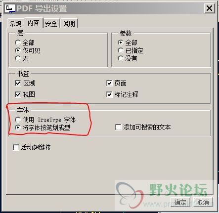

如图操作即可
