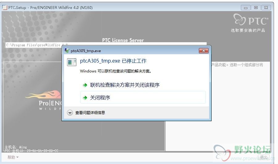

那位高手能指教啊!在论坛下的PROE4.0安装时显示

 楼主| 发表于 2011-3-30 09:23 | 显示全部楼层
回复 3# kis潇洒 的帖子
是64位的,要是32位早装上了,我在别人32位机上试过了
168
264
 楼主| 发表于 2011-3-30 09:25 | 显示全部楼层
回复 2# wangfangwfg 的帖子
我的是64位的WINDOWS7普通版系统啊!装32位的行吗?都下了N多个试了,都不行,真晕的
