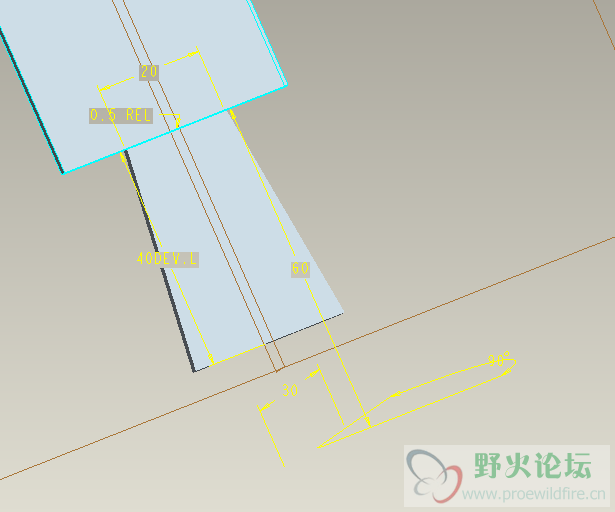

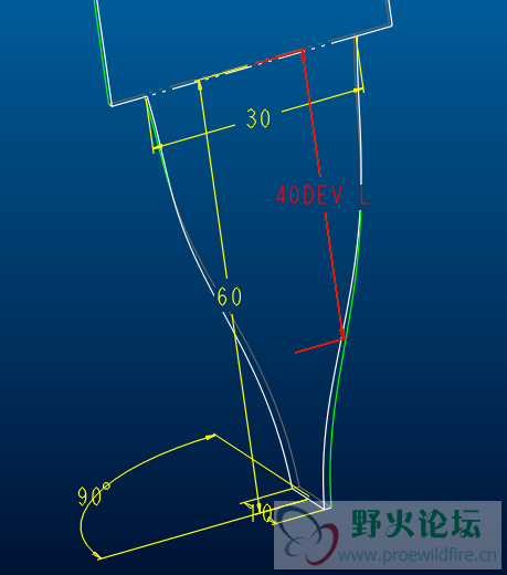

扭转长度好理解,扭转发展长度 是什么意思?
即图中的 40DEV.L 这个尺寸,
调整了一下,没看出什么变化,论坛也没有搜索到什么有价值的解释。

展开长度的意思,并不是你实际需要的长度。

指钣金扭曲部分展平后的长度
发表于 2012-5-31 21:12 | 显示全部楼层
回复 6# diliugancn 的帖子
为什么可长可短,难道展平后材料还会延长,那意思是说扭转会压缩材料???
这个问题一直困扰着我,求高人解答~
