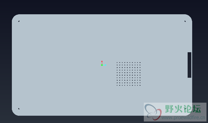

以前没学过钣金,只是知道有这个模块
现在一些基本的才做是会做,
但跟实际的生产跟不上
现在工厂要求我给他展开后的图纸
我蒙了,
我只会一些很简单的展开动作
现在很紧急
举个例子
附件是一个极其简单的壳子,
工厂要我展开后的图纸
我需要给工厂怎样的图纸
给他去下料\折弯,焊接等加工过程?
当然我的壳子还会有其他特征
包括散热孔\铆钉\以及其他方孔的特征
这些都要怎样表达给他?
劳烦知情人士帮我做个简单的能直接进行加工的图纸啦,谢谢!

这个箱体零件
设计者在建模的时候
采用在底板上添加法兰壁构造四边
当然,这个在建模上没有问题
问题是这种法兰壁是不需要割缝就能展平的
如果直接把模型展平
然后出图
你基本上就死定了
因为落料后根本无法进行折弯 焊接等后道工序
经常有比较牛X的客户
丢了模型过来打个电话告诉你材料就让你打样
其实,如果你牛X一点
没有2D图你可以拒绝加工的
很多工艺要求 比如最基本的公差 3D是反映不出来的
再比如这里的R
2D图中如果不标
你可以随便做
但如果标了
你必须达到要求
不多扯淡了 先参考这个
http://www.proewildfire.cn/forum ... 5595&highlight=
出工程图过程中
有问题继续讨论
