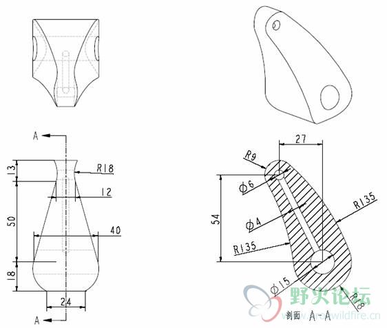

新手,求助,不知道这个该怎么画,谢谢!

这也很难画?

这是哥在大学时的练习题
用曲面合并即可解决

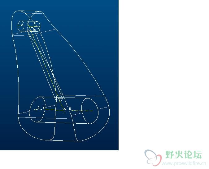

做了一个

先拉伸剖面的图,再用俯视图切除

两个方向曲面拉伸, Merge后实体化搞定!!!

1.拉伸剖面图;
2.切割俯视图;
3.切割中间的柱子。(这个有争议,实际上一定要穿过底或面头的;要不做样办时钻不到;数据上能绘制。)
