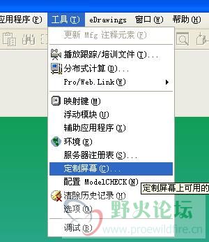

4.0里边的命令提示栏总是挂在菜单的下边,能不能设置到最底部,看着也比较方便。请高手前辈帮忙指导一下!
 楼主| 发表于 2011-3-29 10:39 | 显示全部楼层
知道怎么弄了,在工具-定制屏幕-选项中修改操控板位置在图形区域下方,即可

我也遇到过,但是关机,开机,又回到原来的.为什么?

你没保存配置呗,设置好了要保存的,保存在启动目录那

需要保存
我用3.0的做下
修改好之后,保存到启动目录里面
