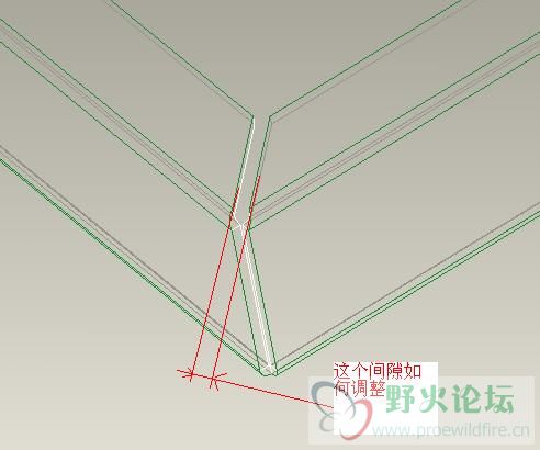

这个折弯间隙如何处理
 楼主| 发表于 2011-3-29 10:31 | 显示全部楼层
求助,请高人指点
我是新手,请指点如何调整折弯边角间隙

请高人指点,
关于PROE钣金设计中,上图边角间隙如何设置,请指点

我不会,不懂钣金,可不可以用抽取线再边界混合?

这个间隙跟你的折弯角度和钣金壁厚有关。
你也可以草绘折弯形状来控制。
不过现实中一般是做好之后使用对焊填实。

设计时可以设计一个壁厚就可以了,甚至可以留0.1
 楼主| 发表于 2011-3-29 13:08 | 显示全部楼层
保留0.1 mm的间隙
请问,这个间隙是在哪个命令能完成,我没有找到哪个命令啊

已解决,谢谢,
