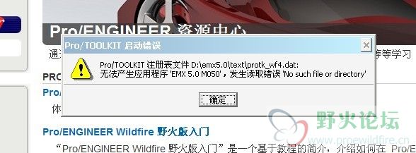

最近在学模具设计,下了emx5.0照论坛里的方法安装,结果装好后出了这样的问题,求高手帮忙给解决下!
问题截图
问题截图

破解的路径不对吧
用记事本打开刚刚拷到EMX5.0\TEXT文件夹里的protk_wf4.dat文件,确认一下下面2个路径是否正确,不正确就修改。
    exec_file F:\Program Files\emx5.0\i486_nt\emx50_wf4.dll
    text_dir  F:\Program Files\emx5.0\text
将路径改为刚安装的EMX5.0对应的目录,否则以后启动会提示找不到文件,EMX就会加载失败。

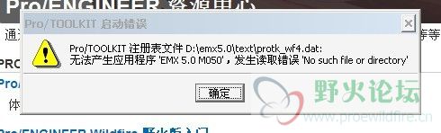

回复 2# jixiezheng 的帖子
我改了之后怎么又出了这么个问题啊?
