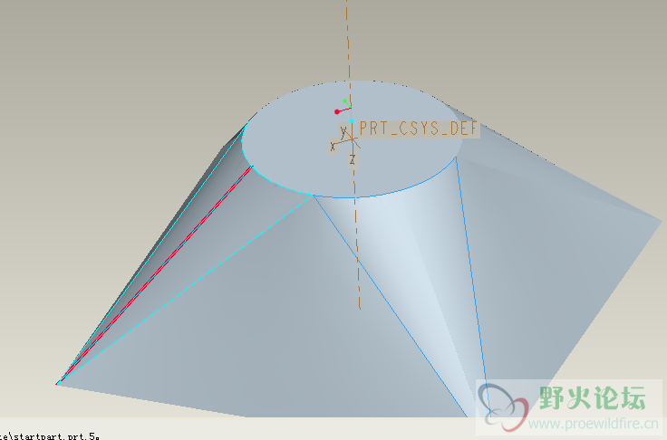

怎么样能把这个倒角变成圆角

那个尖角是没有办法的,只能手动倒圆角

把混合过程中的选项选择“平滑”试一下

能倒角啊,我试了。若不能则要先把矩形倒圆角了
