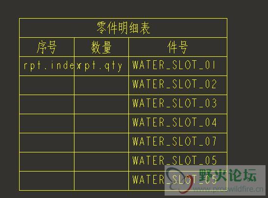

重复区域定义正确,参数也设置无误,但序号,数量就是无法显示。谢谢了

前面要对应 零件名称
发表于 2011-4-27 13:13 | 显示全部楼层
应该是重复区域没有选好,三列要一起选作为一个重复区域,不能单选成三个重复区域

怎么才能三列要一起选作为一个重复区域?

自问自答了.
在"重复区域""新增"的过程中,选中第一列的单元格和最后一列的单元格,则整个一行就作为单个重复区域了.
