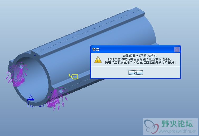

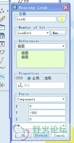

我在定义承载载荷时提示如下图,是哪里有问题?

看截图上面怎么有4个载荷呢,,看模型只需要建立两个就可以了啊。甚至只需要一个承载载荷。。。
