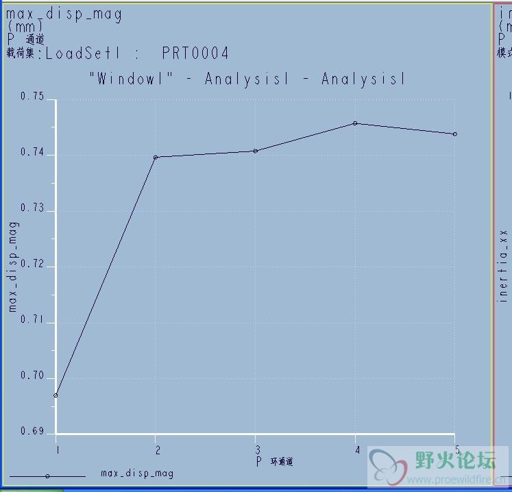

发表于 2011-3-31 16:31 | 显示全部楼层
所谓的收敛即逼近的意思
P循环只是多通道的意思。
收敛图即多通道分析模式下不同结果的差值示意图。
上面是最大位移的P通道收敛图
可以看到曲线并没有放大的趋势,故收敛~~~
