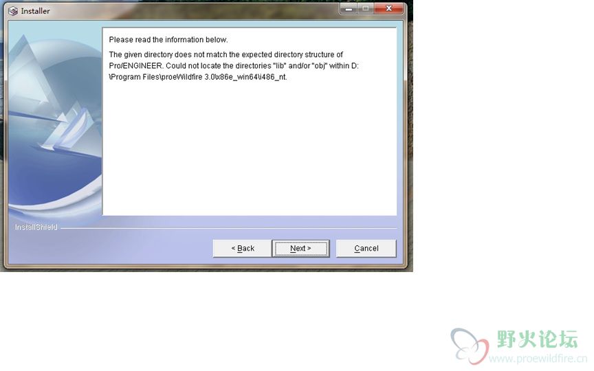

先解释下为什么要在win7 64位系统下面安装proe 3.0,因为希望使用mechpro2005连接proe和adams。
顺利在win7下面安装好了之后,需要破解,找了半个小时,我楞是没有找到破解文件中提到的文件夹:\i486_nt\obj。
看来文件夹不一样哦,幸好从见proe已经好几年了,我一个一个文件夹的找呀找,半个小时后终于找到,原来需要破解的文件夹是x86e_win64obj 。
然后我安装好了adams_r3,顺利启动。最后安装mechpro2005,希望连接这两个软件,呵呵,不幸的是mechpro2005也提示需要\i486_nt\obj文件夹,安装不下去!!!
有成功的兄弟吗?经验分享下!谢谢啦

发表于 2011-3-27 21:56 | 显示全部楼层
mechpro2005要64位的安装文件,你这个是32位的,根本就安装不了

回复 3# h123b123 的帖子
兄弟,我在网上百度和google了一下mechpro2005 64bit,根本就没有这个版本的呀???
可否指出mechpro2005 64bit下载链接?
谢谢

mechpro2005采用pro/develop工具创建!!!
