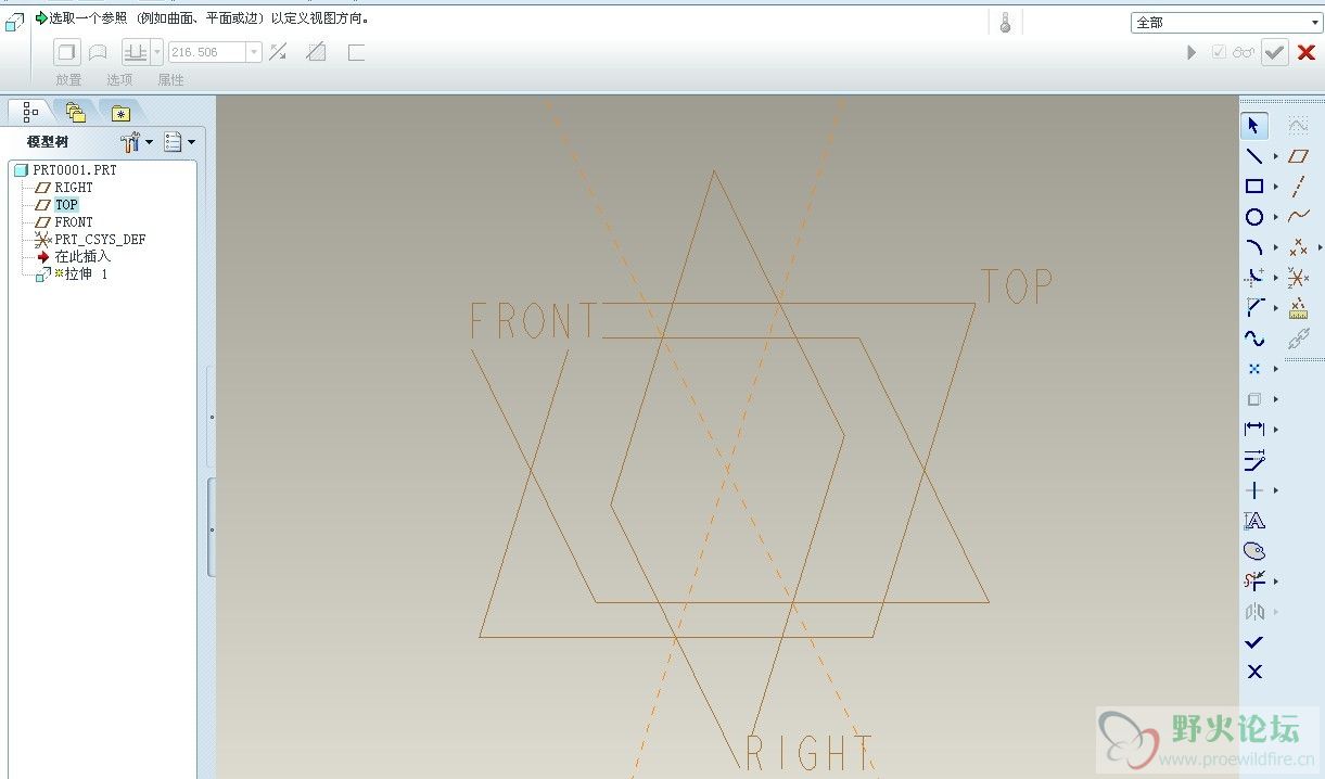

我的proe新建草绘时,默认的草绘平面和屏幕不平行,导致草绘不便,而是要使用“草绘方向(定向草绘平面使其和屏幕平行)”按钮来回到初期的草绘屏幕,想问下,怎么才能每次默认就能使它与屏幕平行?在线等!!
这是默认的:

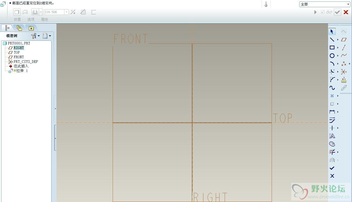

怎么才能这样 :

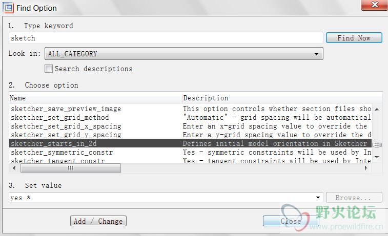

sketcher_starts_in_2d
在选项里把配置改成sketcher_starts_in_2d  yes  应用。保存。
188
300
 楼主| 发表于 2011-3-27 20:17 | 显示全部楼层
回复 2# chugongdeshi 的帖子
已解决!非常感谢!!!好人呀!!
