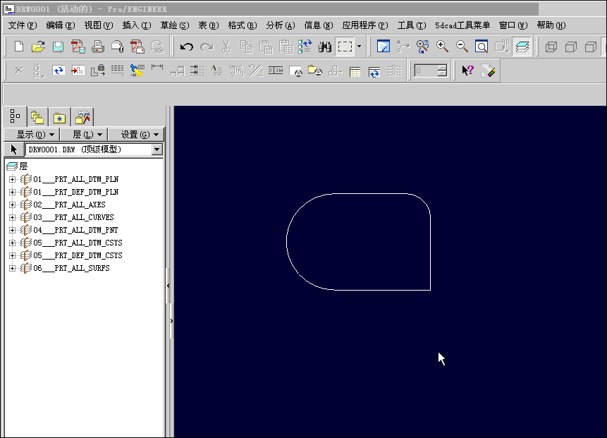

在工程图有圆角,希望标注圆角顶点位置,此点怎么显示,如图:
123

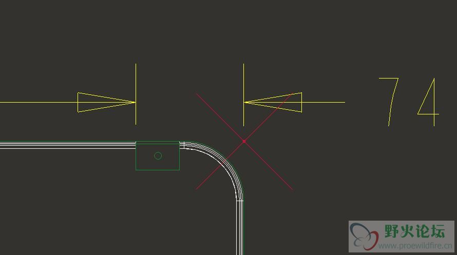

使用求交的方法,打开插入、尺寸、新参照、依附类型选择求交,在图中选择要相交的两个边,这时会出现交点,再选其他依附类型,选第二个尺寸界线的位置,即可标注尺寸了。

感谢两位好心帮助,问题解决了,谢谢
