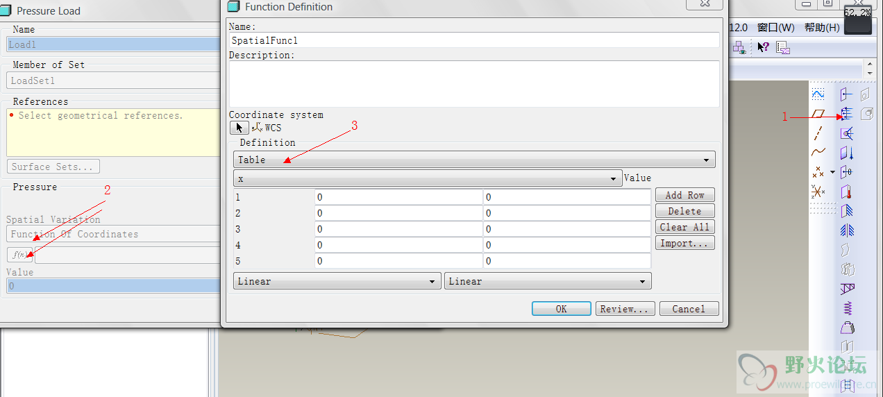

[已解决] 有關於梁(beam) 的均部負荷設定

这个要用mechanica里的3D做
这个要用mechanica里的3D做 ,然后用梁简化模型,选择截面。施加面载荷见图。

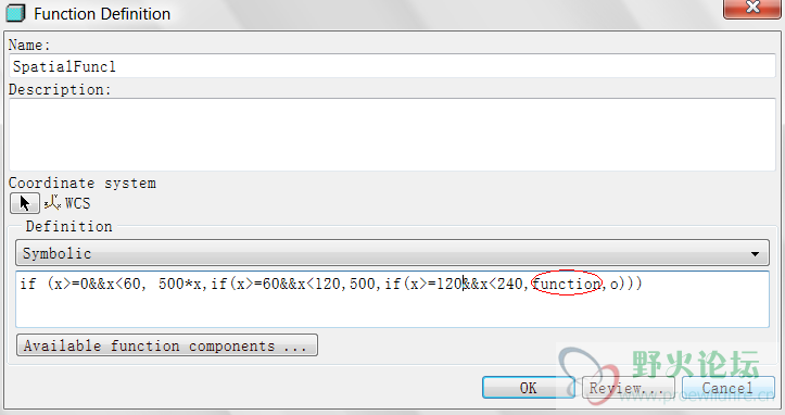

发表于 2011-3-28 09:32 | 显示全部楼层
用if函数
是要做成3d的然后理想化。也可以用if函数,就可以准确描述那一段非线性载荷 见图。把function改成那一段非线性函数。
[ 本帖最后由 chugongdeshi 于 2011-3-28 09:36 编辑 ]
