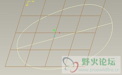

请问各位大侠:
造型中,要用中间的曲线分割四周的曲线,用什么办法?
参考附图。

发表于 2011-3-27 20:48 | 显示全部楼层
需要退出造型用分割命令才能完成

发表于 2011-4-20 22:46 | 显示全部楼层
办法是有的,但不是分割命令,而是编辑曲线,在两端各加一个点,让这点捕捉到中间线的端点,然后用分割把曲线分成两段。

发表于 2011-12-2 12:55 | 显示全部楼层
原来如此,老郁闷了,怎么都修剪不开。
直接修剪,点选曲线会处以一个实心圆点
