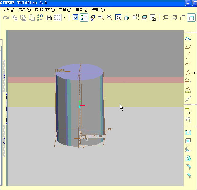

在一个圆柱体上建一个斜的基准平面。该平面斜切圆柱体,该面是以啥为基准的呢

 楼主| 发表于 2008-5-31 17:20 | 显示全部楼层
那样建的基准是垂直于两个端面的吧,我是想成一个角度的。

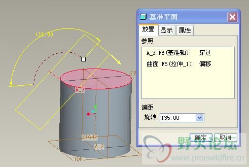

发表于 2008-5-31 17:36 | 显示全部楼层
首先要确定这个面经过圆柱体轴线的什么地方,然后做一个跟圆柱端面平行的面,再经过刚建的面和系统的一个基准面做个轴,,然后利用通过轴线且与平面成夹角的关系做出你想要的平面(呵呵~~有点烦吧`~)

发表于 2008-5-31 18:41 | 显示全部楼层
不嫌麻烦的话先建一条基准轴,就能搞定了···

发表于 2008-5-31 19:05 | 显示全部楼层
先建一条基准轴,通过轴建面就可以成角度了
