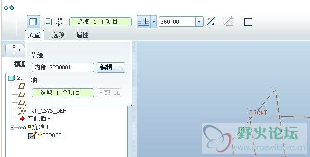

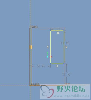

是因为楼主你用错中心线了,旋转应该用“几何中心线”!~~

回复 2# zhangweilst2 的帖子
噢 这样子啊 谢谢啦
