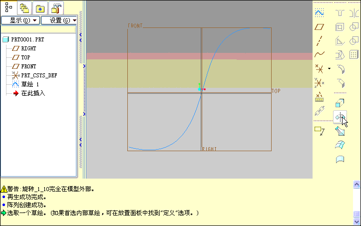

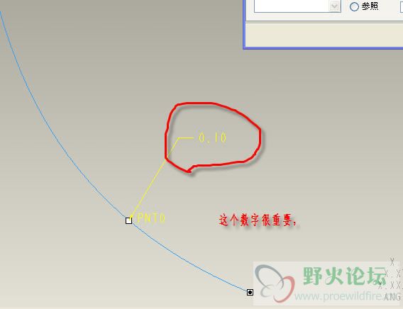

自己试了多次也画不出来!!!紧急求援!!!

发表于 2008-5-31 12:56 | 显示全部楼层
选择阵列;
选曲线····

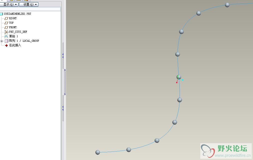

发表于 2008-5-31 13:47 | 显示全部楼层
我试了一下,好像阵列出来是在X轴投影是等距的,有没有阵列出来是曲线上等距的呢?

发表于 2008-6-5 08:08 | 显示全部楼层

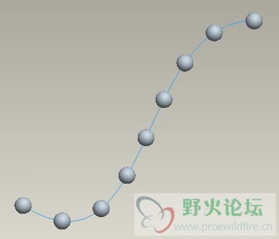

我做了一个
我做了一个,你看看吧,不知道符不符和你的意思,我带了Prt附件,你下了看看吧
prt0001.prt.rar
75.24 KB, 下载次数: 15
47
290
447

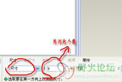

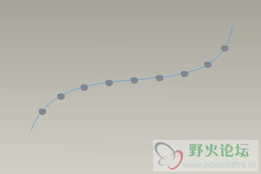

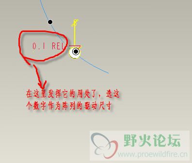

发表于 2008-6-5 08:16 | 显示全部楼层
下面我截了几个典型的步骤的图片,希望你可以解决你的疑惑
60
 楼主| 发表于 2008-6-14 12:09 | 显示全部楼层
非常感谢  我是那个驱动尺寸点错了
