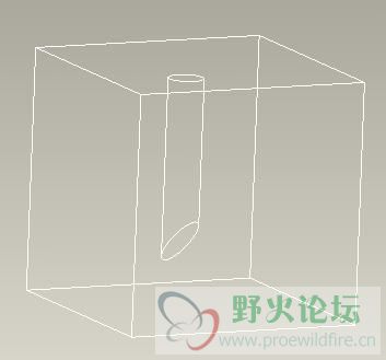

在PROE里面这个图这样切出来里面的角度可以自己定

这两个图是什么视图关系,看不懂

就是在一个实体里面切一个圆柱但是下面的要看清楚!就是主视图与左视图的关系!我随便画的!我就是下面的在左视图里面是三角形不会切了!里面的尺寸自考自己定的,

加一个基准平面,选“钻孔至选定面”就能达到楼主的要求···

问题已经解决谢谢
