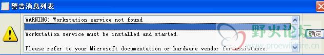

已安装和破解,就是不知道运行程序出现以下这个问题是什么意思, 第一次装这程序也不会用,我是在学个,好象别的多可以用吧,我还没去试,我调出模块和别的文件多没问题

你是不是按照安装说明装的?从消息看,好象是没网卡。你的机子有网卡吗?没有可装一个虑拟网卡。然后就是:在装之前要加环境变量:LANG为CHS,然后要生成一个许可证文件(license.dat),最后按照安装说明安装是没有问题的。

论坛里有帖子,我看过,好象是XP的一个Workstation service 服务没有启动,到计算机管理里查看下服务,然后手动启动就可以了,
