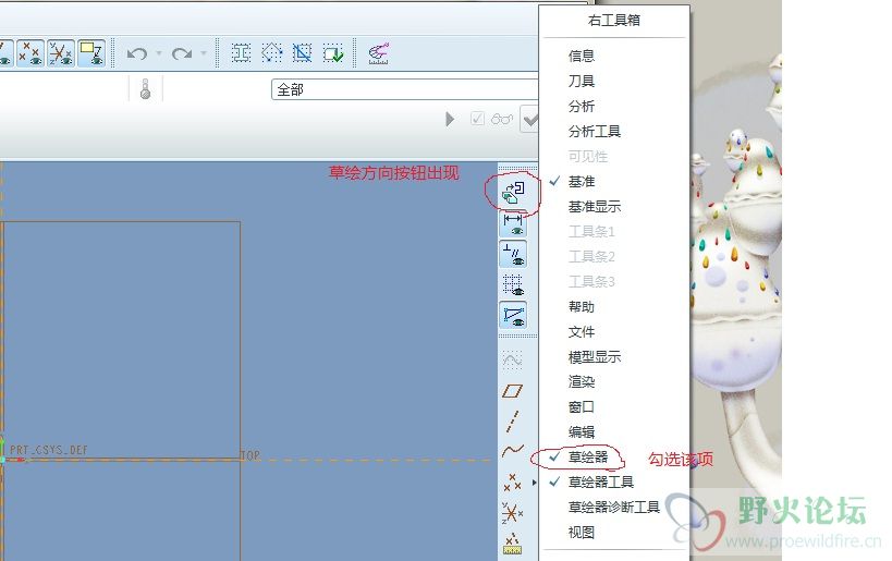

前段时间看有部分新人在使用PTC5.0的过程提问,说在草绘过程中鼠标操作不当,使得草绘平面和屏幕不平行,导致草绘不便,于是想像pro-e2.0或3.0那样使用“草绘方向(定向草绘平面使其和屏幕平行)”按钮来回到初期的草绘屏幕,可是有部分人找不到“草绘方向”按钮,现给出寻找到“草绘方向”的办法和步骤。
   (1)、新建零件
   (2)、随便选取一种“特征”命令,如“拉伸”命令,然后PTC进入草绘环境
   (3)、在“右工具箱”或“上工具箱”上右键单击,然后弹出选择菜单,然后选择其中的“草绘器”,然后就可以出现“草绘方向”按钮。
   (4)、通过PTC定制屏幕来保存“草绘方向”按钮,使其能在以后的草绘中使用到,如果不配置的话PTC5.0缺省下是不会出现的。
具体参看附图!希望对新手有帮助!

这个钮默认都显示的吧~~~
