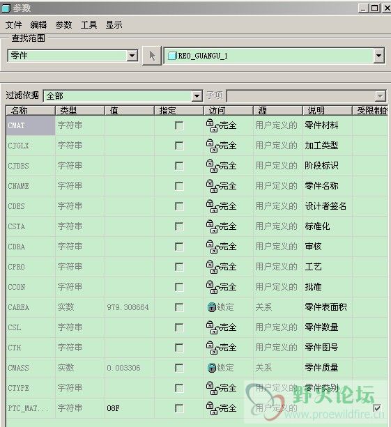

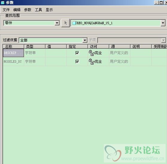

如题。我的零件建模的模板添加了很多参数,(如图一),我用这个模板建模的时候参数也就自动添加进去了。但是在制作模板之前,已经有很多零件是用默认模板建立的,所以没有这些参数(如图二)。问题是,我怎样将自制模板里的参数批量添加到之前的零件中去?难道只能手工一个一个添加吗?求高手指点。
