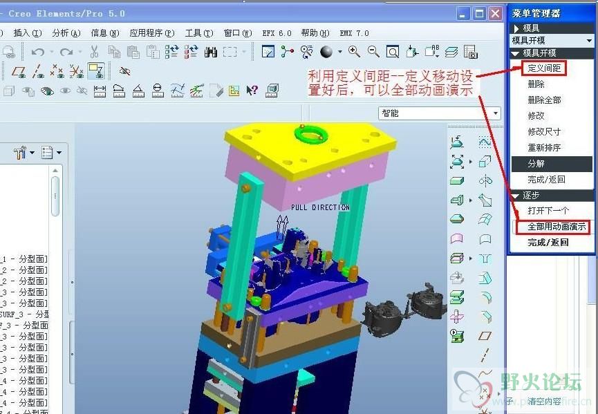

模具中导套导柱的滑动,在ProE装配中怎么才能建立滑动副,选了中心线 和导柱导套的端面就是没有完全约束。。。求各位大神 帮帮忙!谢谢!!急!

用圆柱连接装配试下
发表于 2013-2-5 16:00 | 显示全部楼层
圆柱
圆柱只要一个 轴对齐就好了!!    (但是没有平面限制啊)  似乎也打不到效果

    你的意思就是模具整付造好后,开模动画演示给别人看,这个很简单,proe模具,不需要进入机构,对装配也没什么要求,直接可以在模具模块里,模具开模--定义间距--定义移动里设置就可动画演示,简单方便。
