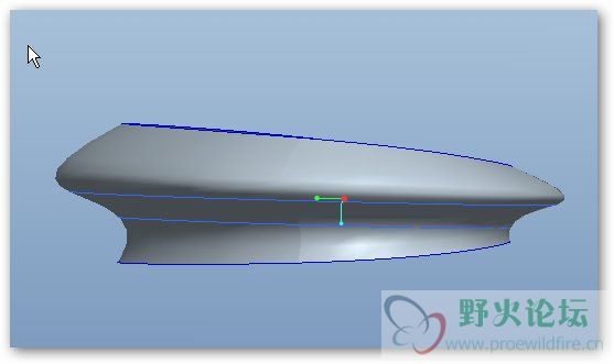

急啊,在线等待为什么做不出可变剖面扫描?草绘1跟2,还有相交和镜像四跟曲线,却做不出可变剖面扫描。大师们请指点。上传.PRT文件 wanba_luosi.prt.rar (98.24 KB, 下载次数: 32)

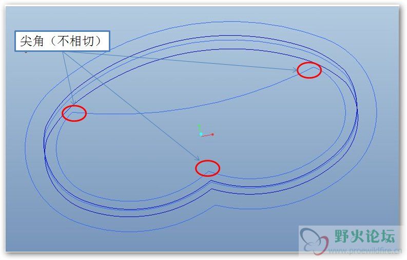

你做的曲线不是完全相切!倒个圆角就OK了!

2楼的,曲线不完全相切,是什么意思?
188
385
发表于 2011-3-25 15:50 | 显示全部楼层
看图~~
