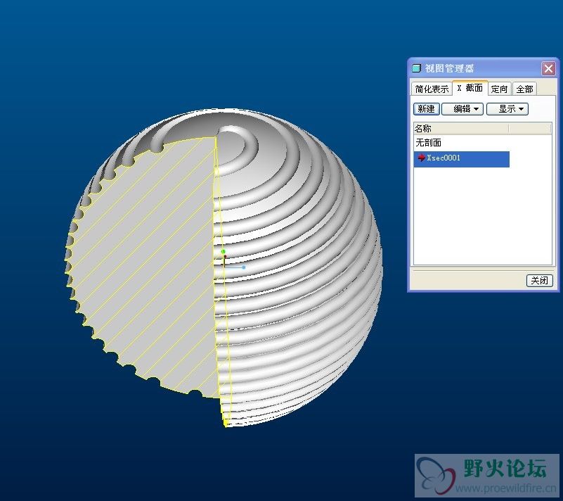

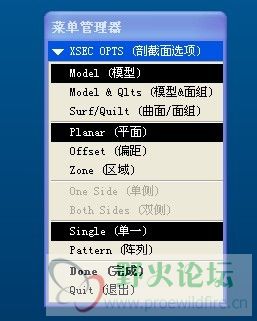

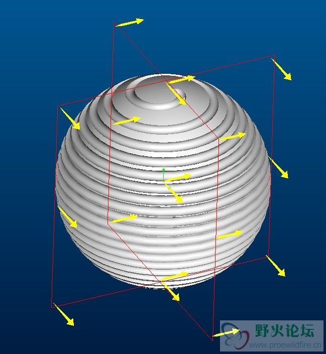

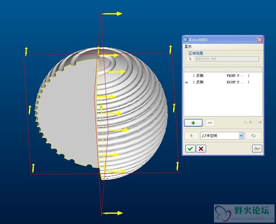

发表于 2011-3-25 10:00 | 显示全部楼层
回复 楼主 zhou331 的帖子
简单,用X截面的区域功能,选取两个平面来
没个性,何来签名
303
409

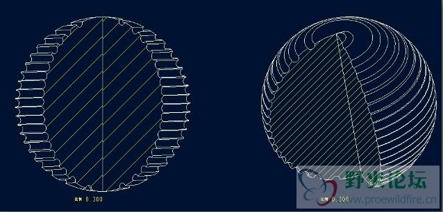

发表于 2011-3-25 10:04 | 显示全部楼层
你看看是这样子不?!!!

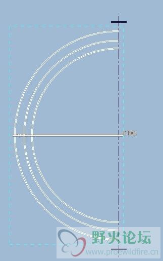

 楼主| 发表于 2011-3-25 11:42 | 显示全部楼层
你没明白我的意思,我是要出图的。。
是在工程图的选项中设置1/4对称视图。不是在实体中切除。。
