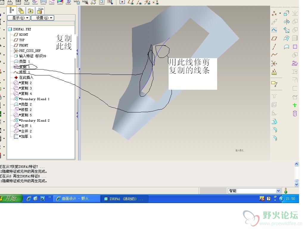

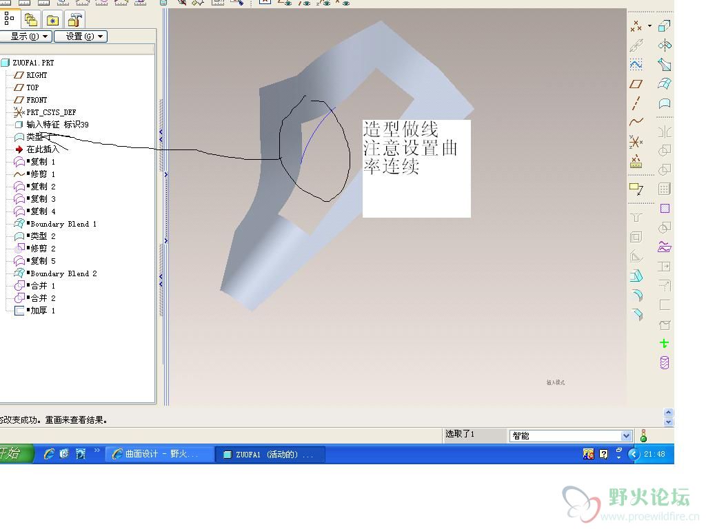

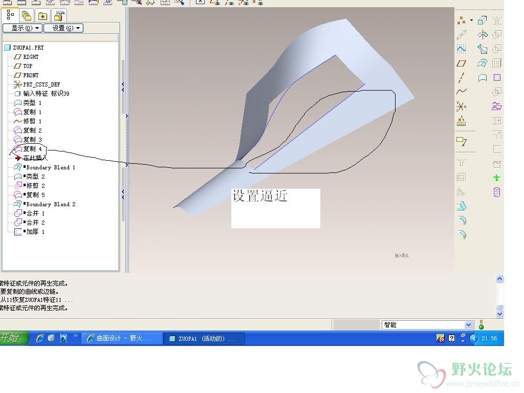

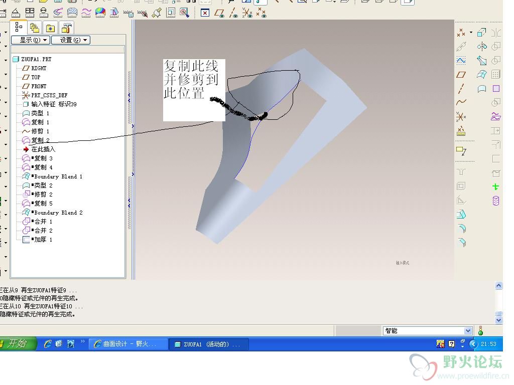

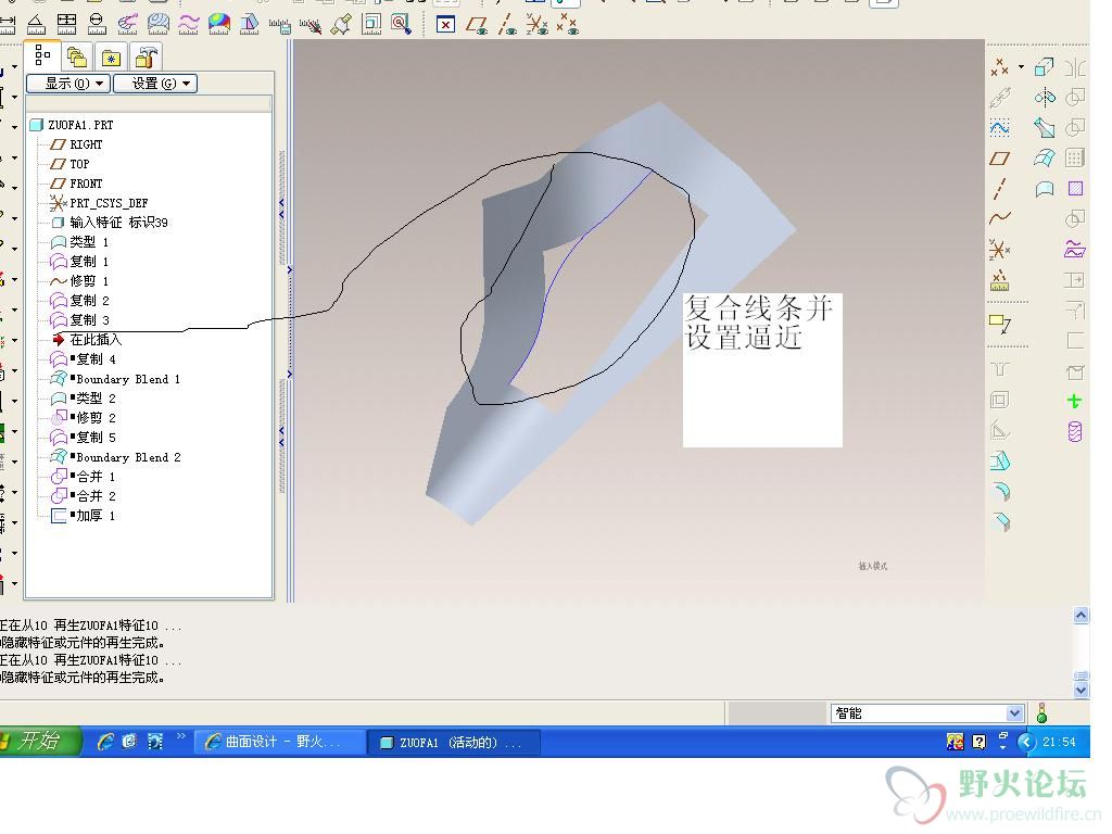

 楼主| 发表于 2008-6-6 22:18 | 显示全部楼层
没有人做我来做吧
忙里偷闲来做个教程,最近搞课程设计和毕业设计,没有时间玩这些
大家给我出出注意
全国”中图杯“大学生绘图大赛开始报名了,这好像是第一界,我不知道自己该不该去,九月份比赛。而我马上有要毕业了,我们学校大三找到工作就可以出去了,我只是个大专生,而且觉得自己的PROE水平不怎么样,大家觉得有没有必要去试试啊,不晓得有多少高手等着。 虽然视角效果不是很好,但思路还是蛮清晰的。感谢参与!by daivone
[ 本帖最后由 daivone 于 2008-6-6 22:31 编辑 ]
daivone + 1 加分鼓励!谢谢,欢迎常来曲面设计版块!
