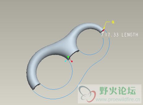

呵呵```先扫两边的
各自剪切
连接两个剪切面
再做COS线剪掉
然后做中间的部分
其实就是六边面
用一边一面一剪一补就可以了

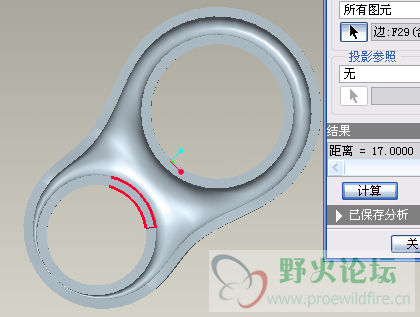

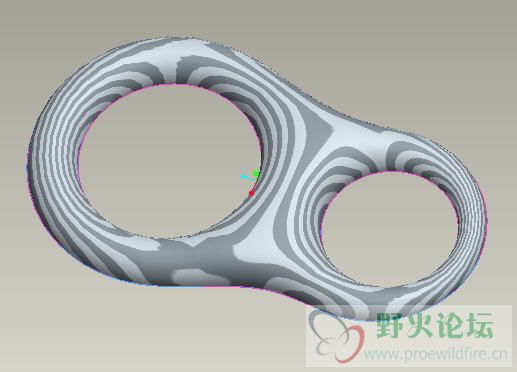

补面做多了就有经验!!我第一个补面就是做这题,当时不知道怎么去做也不知道可以画其它线条的。
不过现在终于做出来了,不过很不完美,不过也算了初学破衣是这样!!! 兴祝一下做出来了!!

过线加厚17.33
