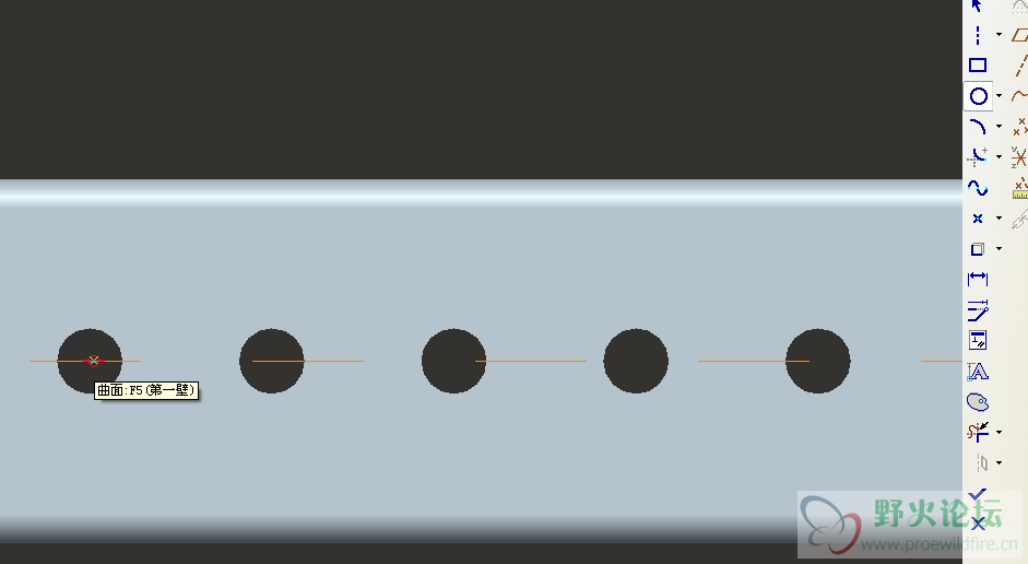

各位大侠:
     我现在要绘制一新的草图,要求与上一特征中的草图相同,如图比如要绘制出与图中圆孔同心的圆,由于绘制时不能自动捕捉该圆(此圆为上一特种中的圆)的圆心,我现在的做法是先绘制出圆然后通过约束各个方向的尺寸来达到同这一圆同心,这样做比较繁琐,各位有什么比较简单点的方法没?谢谢! caotu.PNG

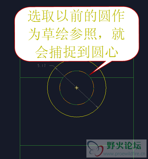

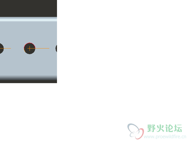

 楼主| 发表于 2011-3-24 16:39 | 显示全部楼层
是不是在草绘菜单中尺寸-参照这样操作啊,这样操作是能选择上一特征中的圆作为参照,但是选取完后,我在画圆的时候,这一参照又消失了啊,如图所示。

发表于 2011-3-24 16:44 | 显示全部楼层
你用创建图元试过吗
