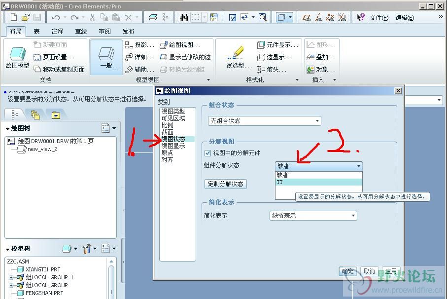

为何我组装完后在视图管理器中已经做好爆炸图了!
但是一转来工程图时,不显示爆炸示图(我已选视图管理器中保存的爆炸名)

发表于 2011-3-24 16:06 | 显示全部楼层
视图状态---分解视图里选择

 楼主| 发表于 2011-3-25 16:50 | 显示全部楼层
回复 2# 1122yuwei 的帖子
我就是跟你说的那样子搞的!
但是就是不出现分解!
要选上图的“定制分解状态”重新分解!
但是重新分解后,组装模型里面爆炸得一太糊涂!
等待高手解决!
谢谢2楼的关注!

发表于 2011-3-25 21:16 | 显示全部楼层
视图管理器里新建个分解视图

 楼主| 发表于 2011-3-26 11:43 | 显示全部楼层
回复 4# 野火 的帖子
我在组装模型里面----视图管理器---分解视图A!
但我在工程图中--分解视图中也选了A---确定!
但就是不出现分解状态!还是组装状态!
这是为什么啊?
