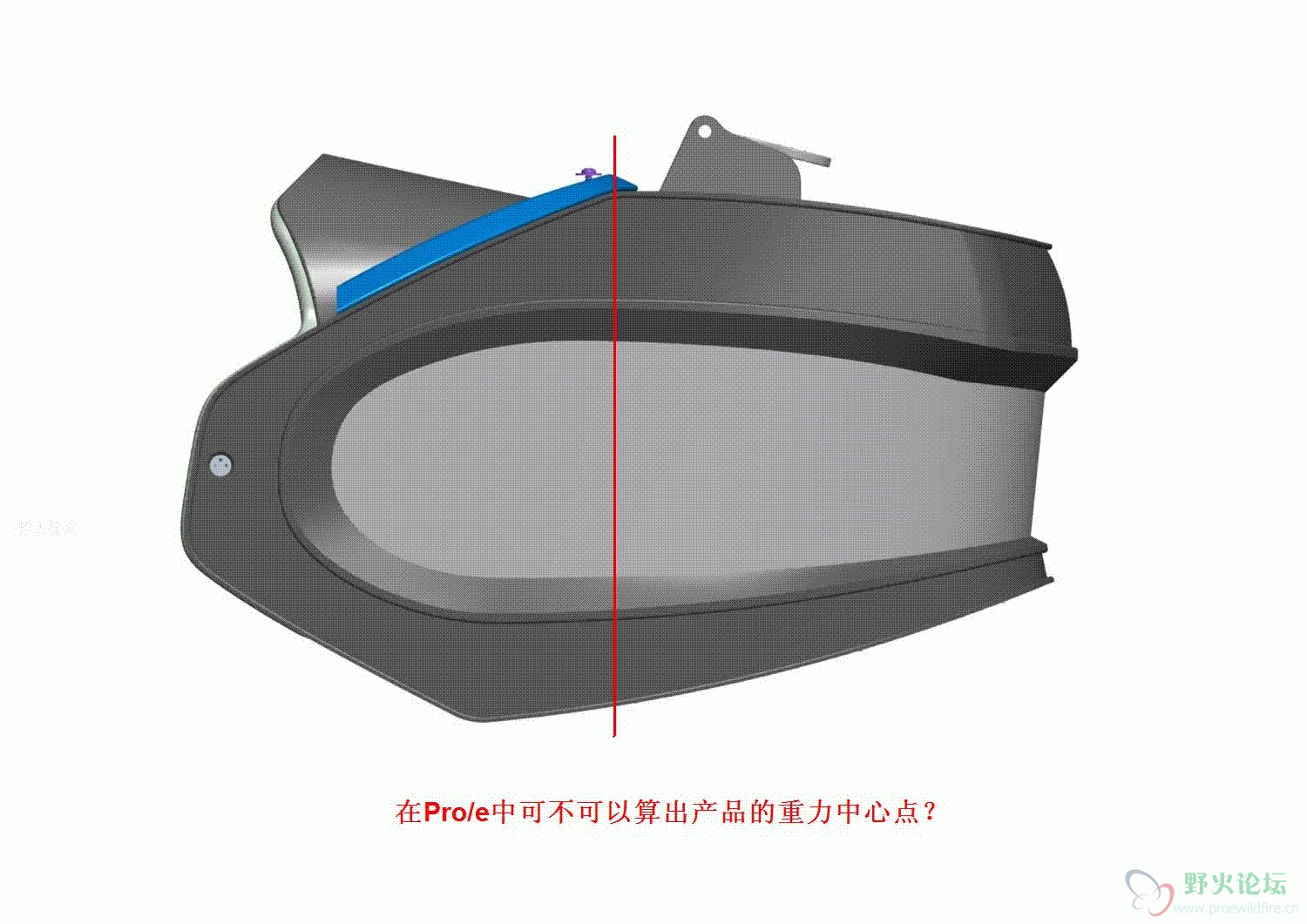

如题所示:
543
655
 楼主| 发表于 2011-3-24 10:47 | 显示全部楼层
我要在产品底部做一个支点托起它,不知在Proe中可不可以算出产品的中心点?

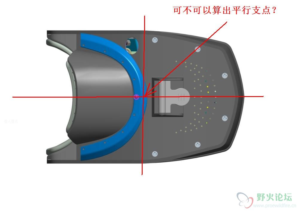

 楼主| 发表于 2011-3-24 10:50 | 显示全部楼层
如图2所示:

 楼主| 发表于 2011-3-24 12:35 | 显示全部楼层
产品是我自己画的,客户要在产品底部做一个三脚架托起来,我不知道“破衣”能不能算出重力平行点在哪里。
1262
93
1644
发表于 2011-3-24 12:41 | 显示全部楼层
可以的,质量属性中的XYZ相对于默认分析坐标的距离就是告知你重心的位置(3D图中会有一个白色的坐标系符号)。注意要设置密度与实际相符,不然结果会有偏差。

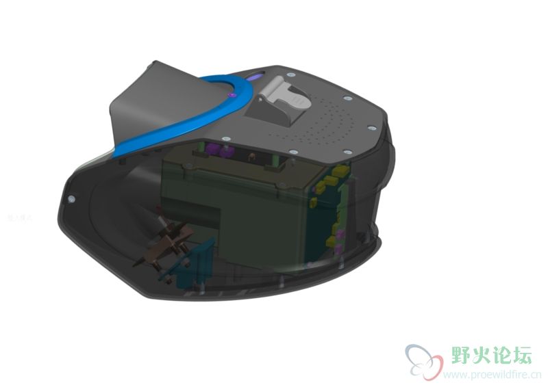

 楼主| 发表于 2011-3-24 12:55 | 显示全部楼层
我里面有好多配件啊?有PCB板,摄像头,电子元件,点测啊?
543
655
 楼主| 发表于 2011-3-24 13:00 | 显示全部楼层
如图
