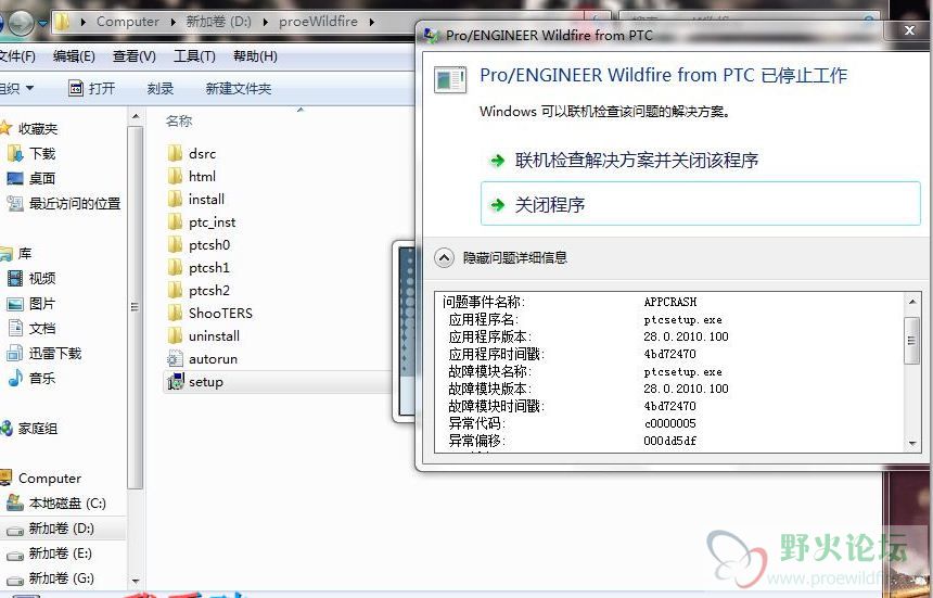

我的笔记本是WIN7旗舰版系统,无法安装PROE5.0
网上查了很多资料说是上级目录有中文命,我全部改了过来(还是说除了PROE的文件夹以外别的文件也都不能是中文名么?)。但是还是不行。
发现我的电脑的名字被我改成中文的名字了,可是现在改回英文命后,还有很多地方的名字是中文的。(应为我的电脑是在系统还原后重装时改成的中文命)
求教大家怎么把我电脑所有的名称改为英文的?
或者帮我看看是为什么安装不了PROE5.0
见附图,谢谢!谢谢!谢谢!谢谢!谢谢!谢谢!谢谢!谢谢!
72
89

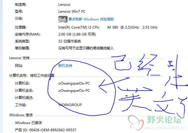

 楼主| 发表于 2011-3-23 23:15 | 显示全部楼层
附图2

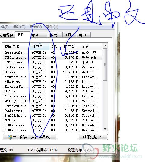

 楼主| 发表于 2011-3-23 23:16 | 显示全部楼层
附图3

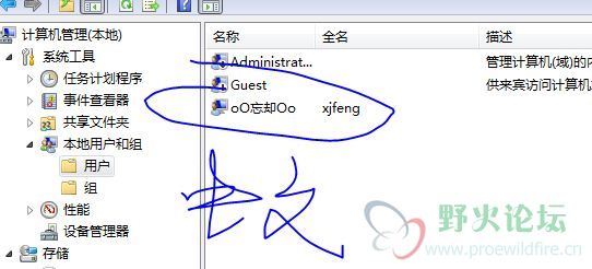

附图4

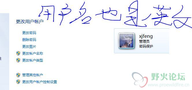

 楼主| 发表于 2011-3-23 23:17 | 显示全部楼层
附图5

发表于 2011-3-24 12:53 | 显示全部楼层
是 D盘名字 新加卷 惹的火 ,名字改英文就行了
