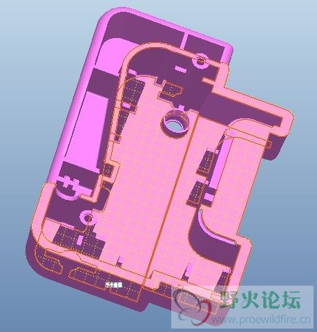

如图,怎么选取里面的曲面不要外面的,实体曲面再按住CTRL键来一个一个去除这种方法不好操作,容易漏面。请求一种快捷的方法,最好有图说明操作

野火的选法是:点选种子面,然后按住Shift键,再选到边界面,最后释放Shift键。
这样种子边界面就选上了。
环曲面是的选法是:点选公共面,按住Shift键,再选公共面的边界线,最后释放Shift键,
这样环曲面就选上了。
看你上面的那个图,你可以这样做。先 选择底面的面作为种子面,按SHIFT选你所需要的顶面,放开SHIFT,此时你选的顶面没包括进去,不要紧,按CTRL点顶面。这样就把你图上所需要的面都选上了。
你试试看,试完了给个回复,谢谢

谢谢,根据你的提示研究了半天搞出来了
