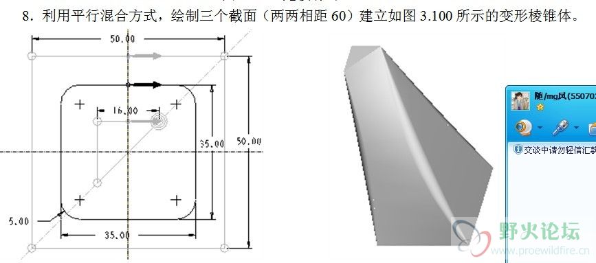

第二个截面乍画都不行啊.

其实挺简单的,主要是要注意在混合过程中,要求混合的剖面顶点数目应该是一样的,简单点说就是3个剖面应该具有一样的边数,比如如果是四边形,就应该都是四边形,但是如题,楼主是要用四边形和三角形混合,那么就要把三角形中的一个点当成2个点来用,在具体的说就是任选三角形中的一个顶点,然后右键,里面有个选项叫“混合顶点”,选一下就可以了,希望能对你有所帮助

我做了一个,应该就是这样吧,另外截了了个图,希望对你有帮助

是第二个截面,就是那个倒圆角的四边行.

解决
刚才没注意你问的问题,你的第二个截面如果是四边形的话,我刚才的做法就可以了,但是你倒了角,那么整个图元的顶点就不在是4个了,中间的那个个起始点你应该会做吧,就是画好图后用剪切工具里有个分点的工具,在中点上分点,那么你第二个截面的顶点数就不是5个而是9个了,为什么呢,因为倒角它默认为2个点,所以你第二个截面的总顶点数就是9个,这个时候就需要你将第一个和第三个截面分别定义9个点,第一个截面是四边形,你将中点的起始点做出来之后,每个顶点都选成“混合顶点”就OK了,然后第三是同样道理,但是你将中间的中点做出来,然后三角形的每个顶点都变成混合顶点后,还是不够,这个时候只有7个点,所以需要将三角形的某个顶点在多混合2次,在你的图上也可以看到,就是三角形的右上那个点混合了3次,就多出来了9个点,然后就可以做出来了 附件如下
