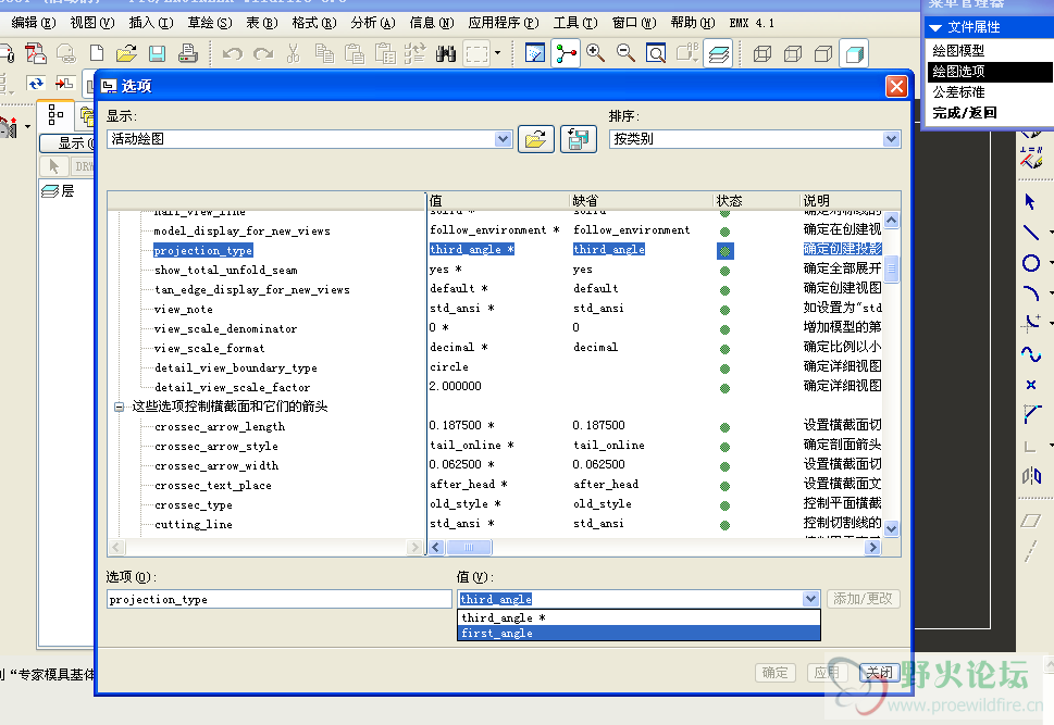

PE5.0工程圖如何設置第一角投影法改為第3角投影法

就是这样的
third_angle   第3视角

楼上正解
