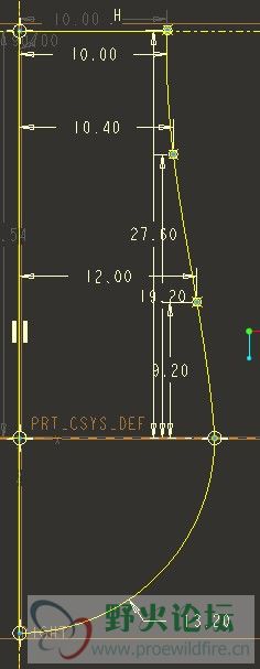

小弟最近在学可变剖面,话风筒上盖时遇到了如图所示的问题???一直解决不了!此往哪位大侠能够帮帮忙!(我已经选可变剖面了)

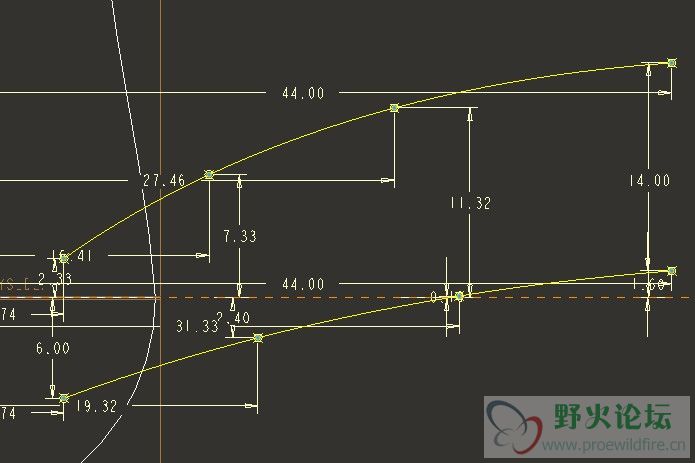

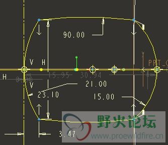

文件太大了,上传不了,我把草绘图弄上去了。。。
发表于 2011-6-19 22:05 | 显示全部楼层
你做变剖扫描画截面时不要用弧线,改用样条就能扫描啦
