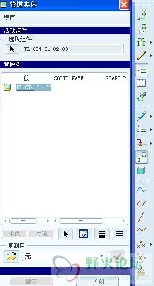

用插入高级管道,做出来的管道只有一条线,看不到管道。为什么?

看看你设置里面的是否隐藏管道这一项

 楼主| 发表于 2011-3-23 16:49 | 显示全部楼层
原帖由 打工的 于 2011-3-23 16:26 发表
看看你设置里面的是否隐藏管道这一项
什么配置,具体细说啊
378
433
发表于 2011-3-23 19:48 | 显示全部楼层
在左边标题栏的设置——树过滤器--管道——应用——确定

要在制造里生成管道实体

发表于 2011-3-25 08:44 | 显示全部楼层
进入管道模式,点击右侧生成管道
点击生成即可。

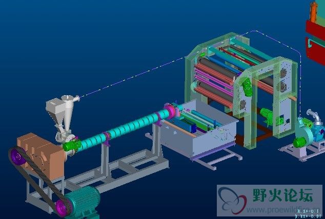

发表于 2011-3-31 08:27 | 显示全部楼层
请问电动机的模型是画出来的还是有标准的模型,画太麻烦了

 楼主| 发表于 2011-3-31 17:56 | 显示全部楼层
回复 8# xiaobao 的帖子
自己画的,标准件里找不到合适。。
