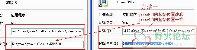

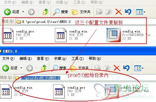

如果以前的Pro/E4.0装有EMX5.0,现在新装的Pro/E5.0也想装上EMX5.0的话,有一个很简单的方法(呵呵,我已经试过,可以打开):把Pro/E5.0的启动位置路径换成Pro/E4.0的启动位置路径就可以了。(或者直接把Pro/E4.0启动目录里的配置文件复制到Pro/E5.0的启动目录内)然后打开Pro/E5.0看看,EMX5.0是不是已经挂上去了。
