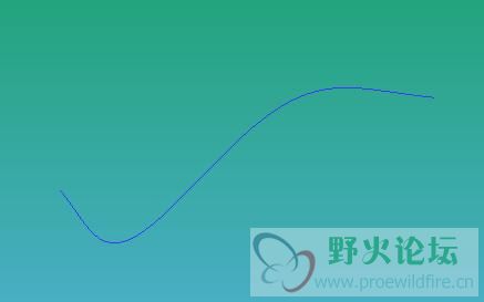

野火版4.0菜单栏中“编辑”下的“相交”命令应该要怎么用? 譬如已知一条空间曲线,应该要怎样确定两个草绘平面,以及在草绘平面上绘制出怎样的二维曲线,才能使草绘的两条二维曲线相交之后与已知的空间曲线相吻合?  两条二维曲线是通过怎样的运动方式形成空间曲线的 ?
     希望各位大侠多多赐教!小弟感激不尽。。。

3Q。两曲面的相交是这样的。 但是现在是在两个不同平面内的两条二维曲线相交。有种说法是“任何一条空间曲线都可以分解投影到两个不同的平面上(两个平面垂直与不垂直应该都行吧?);任何两条不在同一个平面内的二维曲线也可以合成一条空间曲线。”,我也不知道这种说法正确与否,特此向各位高手求证。。。。

你说的好像有点问题
你说的好像是反的,
1、在草绘平面上绘制出怎样的二维曲线,
2、两条二维曲线相交生成空间曲线
注:没见过反推的(即有空间曲线求两草绘)
prt0011.prt.rar
