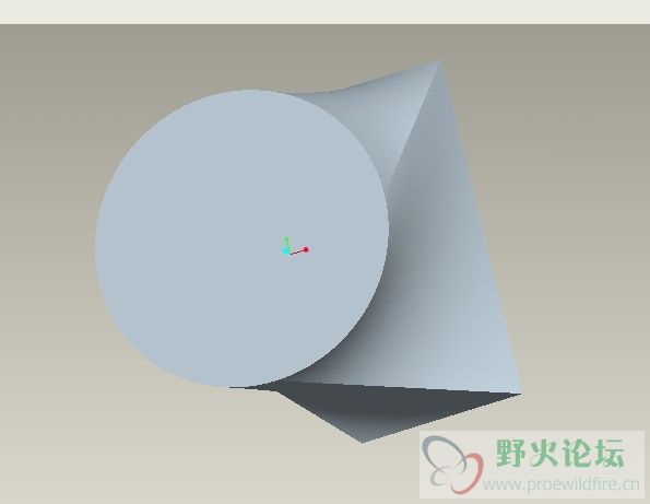

我画了总是扭曲,起始点不会定,求高手教下

先 点选起始点
右键,起始点
方向不对的话,重复一次就好了

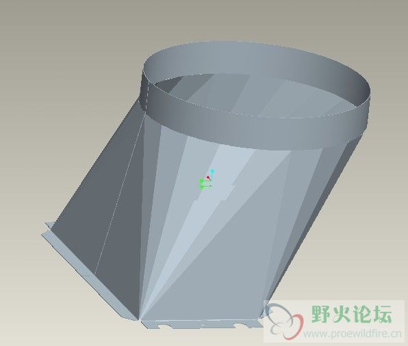

最终成型图是这样的,哪位高手能教我下混合那个步骤。

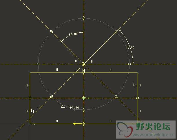

画完圆的时候,
再通过圆心画45°\135°两条中心线,中心线与圆有四个交点,
用打断工具打断他们
然后,选择设置起始点就行了
 楼主| 发表于 2011-3-23 13:55 | 显示全部楼层

恩,谢谢,请问下混合顶点怎么弄啊?我弄了好多次都没用,无法形成那种成型后的可折弯圆角

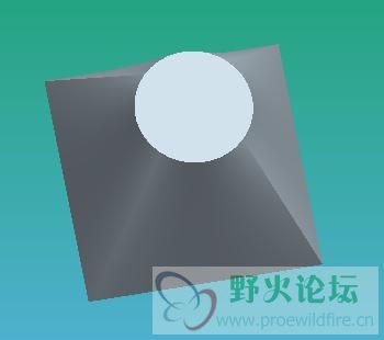

带扭曲的那个造型你选择扫描混合,然后两个扫描混合的方向相反就可以了,你可以去试试。

要确定好他的起始点和方向

将圆打断成4段,主要起始点就行了。
