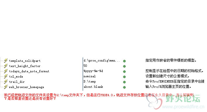

使用的版本是PROE4,每次进入PROE环境后,我第一件要做的事情就是打开我自己的config.pro(这个配置文件存放在永久工作目录中)。我想问下,大家是否都是跟我一样,需要进入“工具”下的“选项”手动加载自己的config.pro?第二个问题就是:我在配置文件中设置了轨迹文件的位置为D:\temp,但是轨迹文件还是存放在启动目录中,为什么?

不用,config.pro放在启动目录即可.

这个问题我也遇到过,开始时不用手动加载,后来清理trail文件时删了一个什么文件,然后就不能自动加载设置了,我是重新运行ptcsetup.bat解决的

config可以放在启动目录下,
可以用鼠标右键改桌面proe的启动目录
